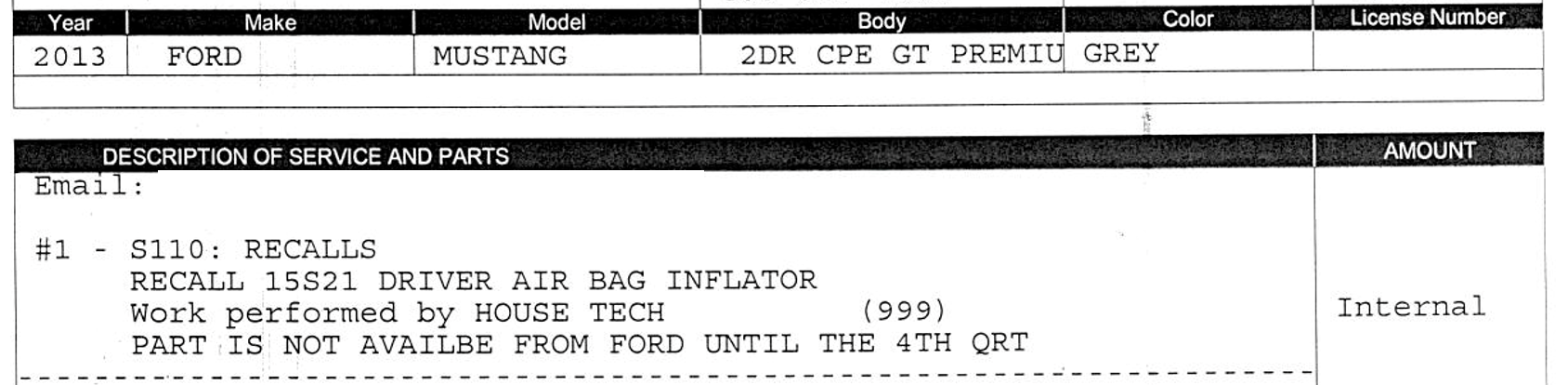

PostenVerfasst am: Sat, 11 Jun 2016 17:35    Titel: Re: Takata Airbags Rückruf Antworten mit Zitat
Das stand auf meiner Work order (bin in den USA)
Matt
