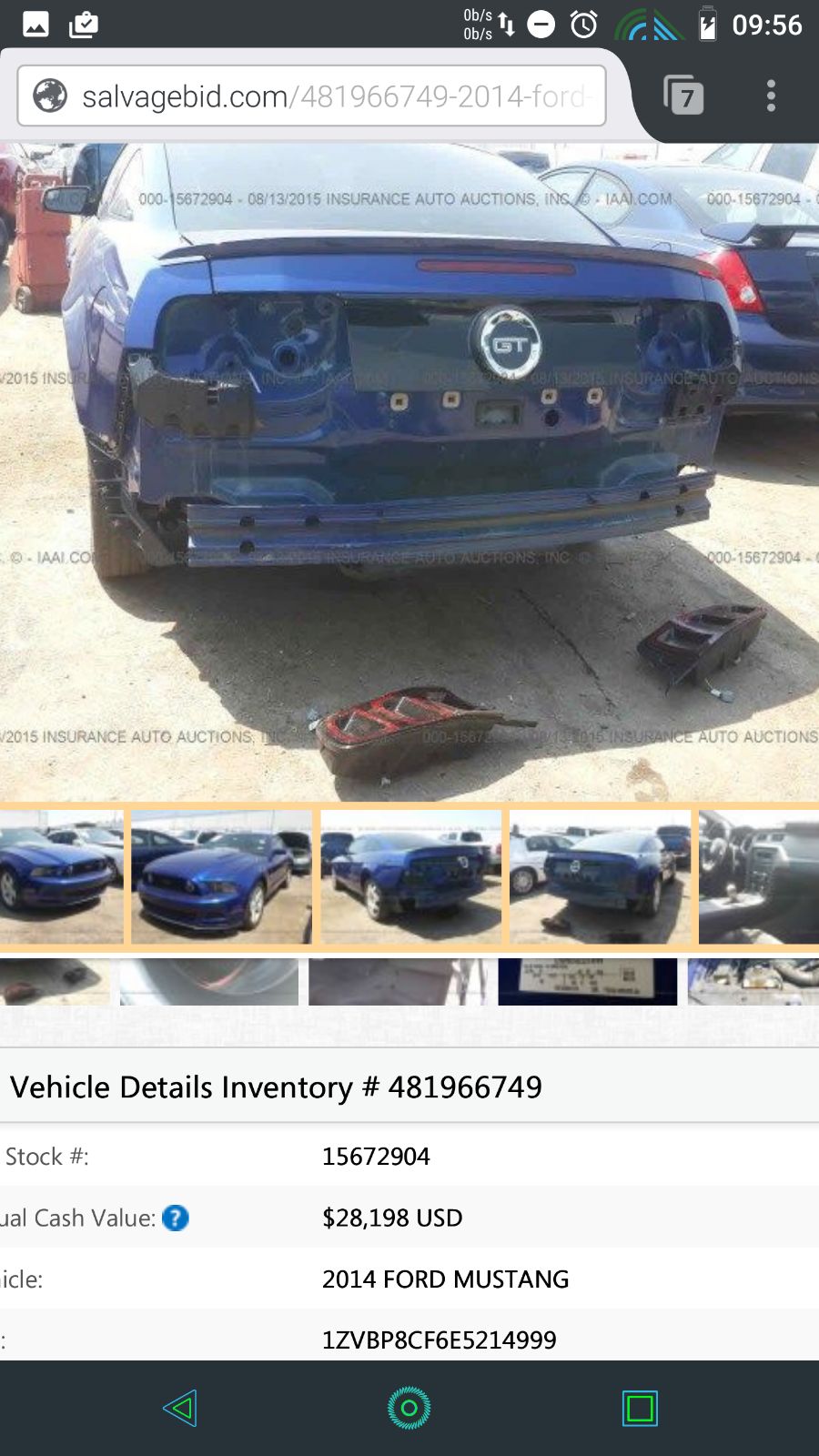

Das wäre der Mustang, welchen ich mir ins Auge gefasst habe:
Deutscher Händler aus Dresden. Machte, zumindest meiner subjektiven Meinung nach, einen seriösen Eindruck.
Der Händler schickte mir auch gleich Bilder über Whatsapp von der Autkion in Amerika. Es war deutlich zu erkennen, dass lediglich die Heckstoßstange einen Schaden hatte. Das restliche Auto war unversehrt. Der Mustang wurde dann in die Niederlande überführt. Reparatur der Heckstoßstange sowie die Modifizierung der Motorhaube incl. Rally-Streifen erfolgte in Europa.
suchen.mobile.de/auto-...n=parkItem
Was meint ihr, wäre das preislich in Ordnung?
Vielen Dank im Voraus für eure Mithilfe.
Gruß Sebastian

Ich bin bei sowas immer SEHR skeptisch. Der Wagen wurde Ende 2015 verkauft - warum kommt der jetzt erst auf den Markt?
Warum steht der hinten links aufm Reserverad? Zeigt das Foto am unteren Rand die Innenseite einer Felge?
Wo sind die Schalldämpfer? Wäre der bei salvagebids gelandet, wenn es wirklich nur die Stoßstange war?
Nich, dass der Schaden hauptsächlich unterm Heck war...
Würde mir den auf jeden Fall gut von unten angucken!

Der Händler hat mir von sich aus einen carfax Bericht per PDF mit der passenden FIN gesendet. Deckt sich auch mit seinen Angaben bzgl. 1 Vorbesitzer und dem Kilometerstand auf dem Tacho.
Hat mir auch angeboten, den Mustang bei der Besichtigung auf eine Hebebühne zu stellen, dass ich ihn mir in aller Ruhe von unten ansehen kann.
Den Salvage-Titel hätte er angeblich aufgrund einer Versicherungsgeschichte erhalten. Einen Totalschaden hat der Händler definitv ausgeschlossen. Das will er so auch im Kaufvertrag festhalten, also dass lediglich die Heckstoßstange gewechselt wurde.
Gruß Sebastian

kann sein, dass alles stimmt – mich macht die Salvage-Einstufung wegen einer "Versicherungsgeschichte" im Zusammenhang mit (lediglich) dem Austausch eines Heckstoßfängers stutzig. Das sollte der Händler erklären können...

Mich würde das Ersatzrad auch stutzig machen und warum das Ding nicht in den USA mal eben schnell repariert und weiter verkauft wurde. Bei dem angeblichen geringen Schaden gibt's doch kaum Preisnachlass.
Die Sitzbezüge sind mit gelben Nähten und Pferdchen, gabs nicht, warum hat man das nachträglich gemacht? Warum nachträglich der Spoiler hinten? Warum nachträglich das Lenkrad verändert? Die Hutze ist auch neu auf der Motorhaube, gab es so nur bei den Modellen 2010-2012 Das kostet alles richtig Geld und das bekommt man nicht mehr raus, es sei denn an den Teilen war was dran.
28000$ Wertangabe in USA. 28000€ Verkaufspreis bei den aktuellen Kursen und bei den ganzen Veränderungen, die "hier" gemacht wurden? Auch komisch. Vielleicht sind das gar nicht die Bilder des Fahrzeuges, sondern ein ganz anderes!?
Hast Du nach dem Unfall fragen müssen oder stand das schon in der Anzeige? Wenn Du erst danach fragen musst bei nem Händler, würde ich sofort die Finger davon lassen. Das ist nicht seriös, sowas kann man direkt in die Anzeige schreiben.

28000$ wäre der theoretische Wert des unbeschädigten Autos gewesen. Der wird DEUTLICH günstiger weggegangen sein.
Sonst könnte der Händler den ja auch gar nicht für 28 hier anbieten.
Basemodelle sind in Deutschland bekanntermaßen schwierig zu verkaufen. Deshalb ist es nicht ungewöhnlich, dass Sachen wie (Kunst-)Leder
und schickere Lenkräder nachgerüstet werden. Das machen auch seriöse Händler so.
Was mich etwas irritiert ist, dass neuerdings anscheinend auch Teile der Sync-Elektronik in Basemustangs verpflanzt werden.
Da frage ich mich schon, wo die wohl her stammen!
